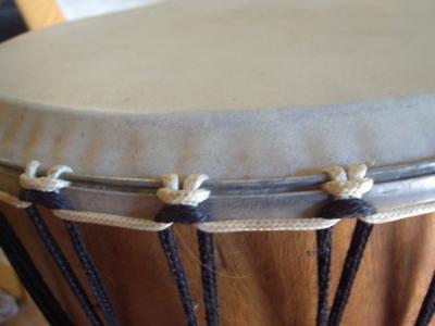

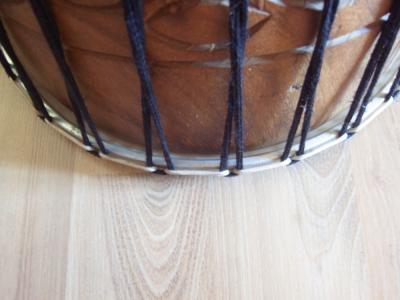

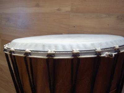

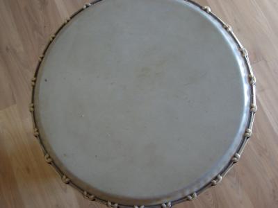

Buenas...vereis el forero dounumba se curro un documento sobre la preparacion, montaje y tensado de un djembe y un dia hablando con él le pregunte si al final lo habia hecho y me conto que se colgó en la web pero no en el foro POR ESO NO LO VI :(...y como me imagino que muchos de vosotros no lo habreis visto, y con el consentimiento de su autor (dounumba); lo cuelgo íntegro aquí (Nota al moderador: Sino es mucha molestia podrias ponerle un chincheta, se lo merece, te lo aseguro :) )
