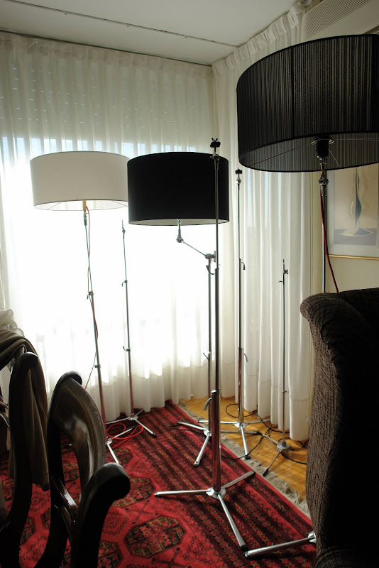

Mi ultima ida de olla.... pies de platos vintage convertidos en lámparas....haciendo una serie de piezas en mecanizado para adaptar el casquillo, guiar los cables..todavia no tengo todo 100% acabado pero que os parece???

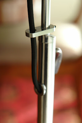

Por cierto, has pensado en como meter el cable por dentro del herraje?
saludos!!
va, me acabo de dar cuenta que no son huecos, no?
acabo de ver que lo has hecho en el de la foto 13... ESTAS HECHO UN CRACK!!!!!

Ya esta ,fijate en la ultima foto

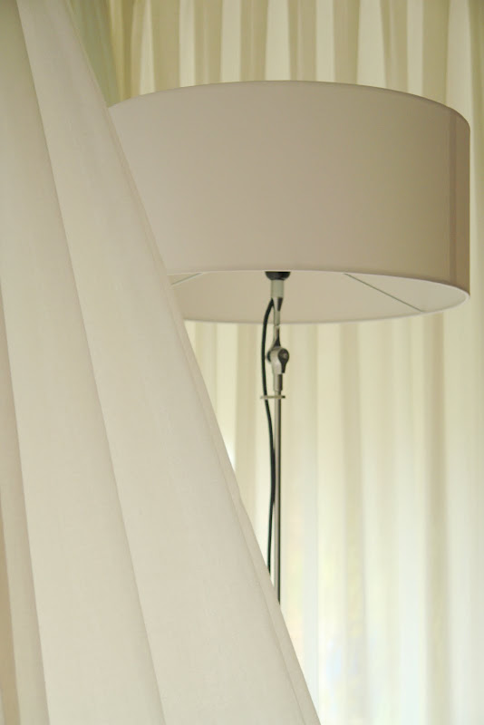

lo que pasa es, que cómo te las vas a apañar para instalar el interruptor en el cuerpo del herraje??lo vas a dejar colgando con el cable o lo vas a 'unir' al soporte.
y otra cosilla...ya que los herrajes son vintage, unas pantallitas arriba en plan vintage con florecillas no¿¿?¿

Tengo interruptores de cable(aéreos) y de suelo de pisar.. Pantallas con flores? Por supuesto je je

Una prueba como pantalla (aunque no creo que sea muy rentable), sería poner debajo un splash del revés (para que no dé la luz directa hacia abajo), y encima un ride con un perfil muy curvado y acabado inferior brillante, que actúe como pantalla reflectante...

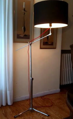

Quedan fijas o se pueden ajustar a voluntad como cualquier pie de plato?

Se puede ajustar la altura y inclinacion, tambien?

Se puede hacer de todo menos plegarlas totalmente para que no se dañe el cable que va por dentro.

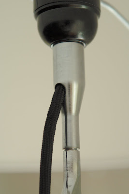

Sólo una cosa: OJO CON EL AISLAMIENTO!

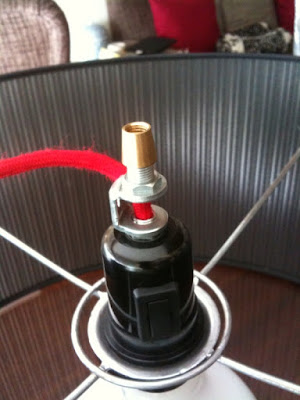

Si quereis haceros algo parecido sin mucho lio, os dejo una foto de un adaptador de casquillo a rosca de 8( los pies modernos suelen ser de 8, los antiguos de 6 con cosas que se pueden comprar en ferreteria
si tenéis preguntas ya sabéis.....

...aislamiento....bueno, el cable que va por dentro es de una sola pieza entelado ...quiero decir , no hay clemas ni empalmes que pudieran estar en contacto con el metal en ningún sitio....
