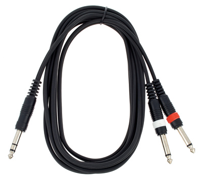

Ehh... no tengo una DTX pero vamos, que las salidas de cascos y salidas derecha e izquierda no son entradas de pads (esto lo tengo bastante claro xD). Si este modulo tiene posibildad de ampliar para 2 pads mas pero no ves mas huecos, sera porque te tienes que conseguir un cable de 2 jacks machos mono por un lado y por el otro uno macho stereo. El lado stereo iria al modulo y los monos a los pads. Y luego alguna cosilla de config del modulo.
El cable una cosa asi creo: http://www.thomann.de/es/the_sssnake_sk3153_insertkabel.htm

Como mínimo la entrada del bombo se puede duplicar, o bien con un cable estereo a 2 mono, o bien enchufando el pad extra al pad de bombo de la dtxplorer.

Pero creo que de momento enchufare un pad mas al bombo, ya que no sabia para que era la otra entrada, pero ahora ya veo para que es:bien:
