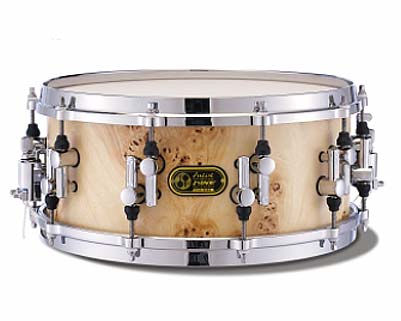

buenas
he adquirido esta caja y queria sabernde algun parche suelo usar evans power centre reverse dot.
busco cuerpo y pegada!!

Yo tengo la Artist Series de arce de 14 x 6 y utilizaba los Genera Dry de Evans, pero dejaba el sonido en directo algo más gordote de lo que quería en realidad. Al final, cuando iba a un concierto, tenía que apretar algó más los tornillos para sacar algo más de proyección.
Ahora utilozo los G2 y estoy bastante contento. Sigue teniendo cuerpo, pero algo más de ataque.
La que tengo es esta:
Berrolo
por el 16/10/2012
Buenas
esa es la que tengo yo! que parche es el que llevas exactamente?! yo tenía pensado ir a por el power centre reverse dor!

aunque lo que busco en un sonido gordo y directo,
por el 16/10/2012
Con parche tipo Ambassador o G1 te va a quedar un sonido demasiado abierto (para mi gusto).
Lo que deberías hacer es probar... si te tienta el Reverse Dot, lánzate y prueba.
Yo usaba el Genera Dry y similares de Evans y en la sala se me quedaba un sonido bonito, pero en directo algo más grave para mi gusto.
La verdad es que la caja tiene un sonidazo con pegada al darle al rimshot y no falto de profundidad.
