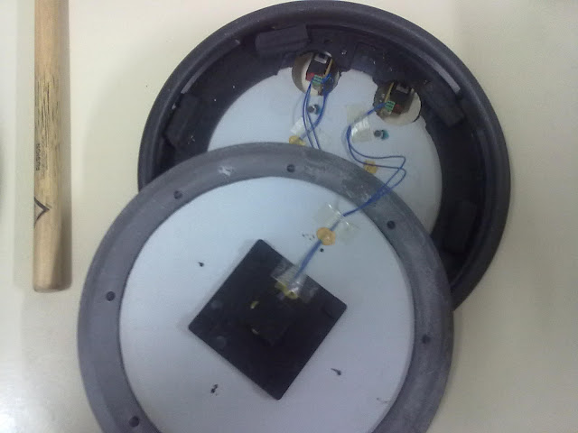

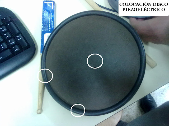

Fotos del desmontaje Ep75
Día a día aprendo del tema de baterías electrónicas. Al final compré estos pads. Aunque necesito una edrum completa, como veis en este post:
https://www.batacas.com/foros/showthread.php?t=76701
Los abrí y analicé. Estos son parte de los resultados obtenidos.
Breve descripción: Los pads son de goma de 10 pulgadas de diámetro. La zona del aro viene reforzada con un plástico más consistente. El piezoeléctrico se sitúa tal y como viene en las imágenes resguardada por una gomaespuma. Los cables son pequeños de sección de 0,75mm2. Estos se encuentran sujetos al chasis tanto por pasta como por cinta adhesiva. Los jack son de ¼ y están colocados en una PCB junto a componentes pasivos (resistencias). El sistema en su conjunto es compacto y amortigua las vibraciones exteriores.
