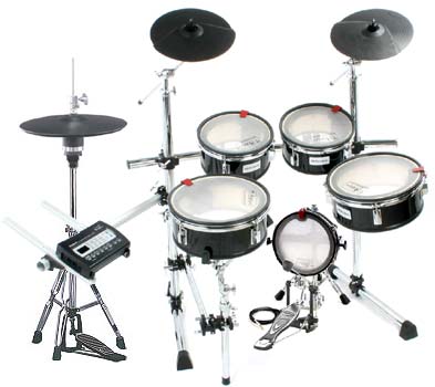

Después de un año ahorrando y peleando con mis padres, finalmente estoy en situación de comprarme mi tan ansiada :rolleyes: batería. La opción que más me convence de momento es el MILLENIUM PRO MESH HEAD / TD-3 SET, por 950 €, que es este que veis a continuación:
Según mi parecer, es un kit que se le queda grande al td-3, es como poner un motor de un 600 en un Ferrari..., así que mi idea es comprarlo, modificar los pads para poner el piezo del parche en el centro con el cono (creo haber leído por el foro que estos pads pierden golpes por tener el piezo en donde lo tienen, que es en la piececita roja que se ve), y seguir ahorrando para comprar después un módulo td-9, y aprovechar entonces el td-3 para hacer todo el bricolaje que me apetezca, y así montarme una batería con 1.3 millones de platos y aproximadamente chorrocientos toms.:baile:
¿Qué os parece la idea? ¿Algún consejo antes de comprar? ¿Nadie tiene aún un td-9?

Si pides una opinion.........la mia es:
Comprate los platos, incluido el VH-11 con su pie, el rack (q el soporte de caja es una mierda, pero viene con todo, eso no es mucho dinero y es lo primero q cambiaras), el pedal (tambien puedes cambiarlo a posteriori si no te gusta) y el modulo TD3, POR SEPARADO.
Y ademas:
Un tom de 10" y uno de 12" Millenium acusticos. Si vas a tunear los q vienen con el pack, y necesitas barra de aluminio en L, conos, etc, es igual comprarlos como los del pack q comprarlos sueltos y tunearlos tu (eso creo)
2 mallas de 10" y una de 12" TDrum y una de 12" Roland (para la caja)
Me olvidaba.....un pad de bombo KD-8 de Roland (el de goma). El q lleva el set es pelin malo y de eso se ha hablado largo en el foro. Si no enviale un privado a Siegolas y q te cuente.
Con todo esto q te digo, el paquete te sale por 1056 eurigos (100 mas de lo q vale) y creo q merece la pena.
Luego ya cambiaras herrajes cuando quieras.
Otro tema interesante es: segunda mano. Hay en el apartado de compra-venta mas de una bateria electronica muy bien de precio. Miratelas.
Todo esto teniendo en cuenta q comentas q luego te vas a poner ciego a brico-tunear:bien:
Ya diras

Gracias por tu opinión Gus, me has hecho pensar, pero en principio no lo veo lógico. Estaría pagando 100 € más a cambio de tener un bombo de goma en vez de malla y tener que fabricarme los pads.
Supongo que todo esto me lo habrás venido a decir porque el pad de bombo KD-1012 es un truño. Ya he pedido opinión a siegolas, como dices, a ver qué me contesta. De todas formas, si cambiando el parche del bombo y desplazando el piezo o poniendo espuma o algo así se arregla, creo que no debe haber mayor problema...
También he mirado el foro de compra-venta, y hay cosas molonas, tienes razón. Voy a pensarlo un poco.
¿Alguien más se anima a opinar?

Yo te lo decia basicamente porque esos pads Millenium.......no me molan nada.
Hay mas de una opinion sobre el lugar de los piezos, su sensibilidad.......
y el bombo ese, por lo q me conto Siegolas el sabado, esta q no sabe q hacer con el.
Por eso quizas seria mas util coger algo de segunda mano y luego bricotunearlo.
Que puedes ir haciendotelo poco a poco. Porq gastarte la pasta en algo nuevo y q no funcione como tu quieres.......no se.
Seguimos tus aventuras

Se me ocurre otra opción, que sería comprar la típica mps300+td3, irla maqueando y más adelante comprar el td9, el vh11+soporte y algo pa maquear... pero echando cuentas acabas gastandote lo mismo a cambio de unos pads más pequeños, y los platos de porciones de pizza millenium en vez de platos roland.
Otra opción sería comprar una acústica pa maquear, lo cual implica que, con el poco tiempo que yo tengo, no podría tocar en meses hasta tenerla acabada, y comprandola directamente con el td9, con lo cual se te sube a los 1000 € y consigues algo way... pero a mi me molaba esta idea porque dejamos los maqueos para más adelante, y mientras puedo tocar... Además no me cabe el bombo en casa...
Vaya lío, tú. Creo que lo más facil será casarme con una millonaria y que me regale una td-20 :mrgreen:
Ya os comentaré cuando decida algo. Sigo agradeciendo los consejos.

Ei Yajo! Hacía como dos meses que no entraba al foro y he leído hoy tu mensaje. Pues la verdad es que el KD-1012 está bastante bien, pero no es tan estable como si te montas un bombo a partir del de una acústica, porque estos apoyan en el suelo el casco y la estabilidad es total. Por cuestión de sensibilidad, hay que hacerle algo de bricolaje para mejorarla (Cambiarle el piezo y centrarlo).
