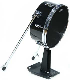

Pues que he visto en la página de Thomann que acaban de sacar un pad tipo caja acustica de 12", con malla, borde de plastico y dos piezos (estereo) por la friolera de 88 leuros de nada. Y un bombo igual de 12" por 111 leuros.
IMPRESIONANTE
El enlace del bombo:
http://www.thomann.de/thoiw11_artikel-174461.html
y el de la caja/tom:
http://www.thomann.de/thoiw11_artikel-174460.html
Fijaros en el detalle del enganche, que es de pad en vez de tom como los acupad. Esto puede plantear un problema de agarre y estabilidad a la larga, ¿que pensais?

1 x millenium KD-1000 (bombo, 111€)

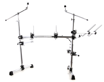

Os dejo una foto y enlace del rack millenium:
http://www.thomann.de/thoiw11_artikel-174800.html

Por cierto, a los que os pilléis este equipo tened en cuenta que necesitáis herrajes extra porque el rack, si viene como en la foto, necesitarías un soporte extra para el ride.

Penal quieres decir que los soportes para platos que lleva el rack millenium son para los platos esos triangulares de millenium no? osea que los platos de roland no se pueden engarzar ahi. Pues es un pequeño contratiempo. Como podría solucionarse?

Wenas, pues ahora que pienso creo q tampoco hay problema porq los platos roland traen una pieza para q no gire q es donde reposa el plato y en realidad solo se usa la barra del soporte y weno la palomilla y la felpa de arriba pero tampoco pasa nada si no se pone, esto son suposiciones ehhhh!!! habria q tener el rack y el CY-8 pa ver si vale la cosa.

Una pregunta. ¿serviría el rack de la Hart-TD6 de Henry VIII para acoplarles los pads estos millenium de malla? comprando las oportunas grapas, si es asó que grapas son las que hay que comprar?¿cual es el nombre del Rack que tienes Henry?
Gracias y saludos
Henry-VIII
por el 21/07/2005
Pues el mio no se como se llama pero esta en este enlace:
http://www.drum-tec.de/ArticlePageBoxes.html?cat=WG57&art=A000226
Y luego, con la misma foto, sale en el mismo sitio con un precio diferente:
http://www.drum-tec.de/ArticlePageBoxes.html?cat=WG57&art=A000096
¿Por qué? pues ni idea porque mi alemán es igual que mi bielorruso, que lo hablo perfectamente cuando he bebido, pero no entiendo nada (jeje)
No obstante mi rack no trae ese soporte de dos barras que aparece a la derecha y trae una barra lateral mas. :wink:

No veo muy claro, por las imágenes de los pads y del rack, si podría servir. Creo que sí. De todos modos y sin atreverme a asegurarlo, diría que ambos racks son iguales (me refiero al Millenium y al Drum-Tec).
He hecho la consulta a THOMANN, via e-mail, y en cuanto me contesten, digo algo.
patxas
por el 22/07/2005
pues va a ser como todo lo importante, una cuestion de diametro :twisted:
en principio si me da la sensacion de que puedan ser compatibles, a ver que le dicen a eduard.
Henry, lo de los racks es que uno es marca HART y el otro es DDRUM. Supongo que o se les ha ido la pinza y han puesto la misma foto o es que los de Hart son unos makinas haciendo replicas. A ver si van a ser chinos en vezde americanos.......

Pues supongo que mi rack es el Hart.
Lo podéis ver en las fotos que colgué.
Si necesitáis que mida el diamtero de los tubos decidmelo y ... ¡vuestros deseos son ordenes, mi señor! (esto con la voz del Genio de Aladdin)

Wenas, yo estoy convencido q Hart compra mucho de su material en chinolandia, como por ejemplo el rack y los pads de la prodigy y el caso mas descarao, su nuevo kit Virtuoso
Esto q veis es ni mas ni menos q la Millenium/fame/xsticks solo que con dos pads de plato Hart, si os fijais han dejado de charles el original de la Millenium/fame/Xsticks.
Eso si, el sistema de triggers lo hacen ellos, pero las carcasas de los pads y los racks, son hechos en china.
Hombre no estaria mal.
Y si encima nos pones las longitudes de los tubos, la leche!
Un saludo! :u:
Henry-VIII
por el 25/07/2005
Perdonand por la tardanza pero he andado liado.
Los tubos del rack de Hart son de 4 cm de diametro.
Y las longitudes son (si miráis las fotos que colgué lo veis mas fácil)
- el tubo largo trasnversal y curvo que soporta los toms 110 cm
- Los soportes Verticales donde van los dos platos 60 cm
- Los tubos laterales (HH y Base) y las dos patas 40 cm
Espero haber ayudado :D

Concretamente, pregunté si los nuevos pads Millenium se podían aclopar directamente al rack Millenium que apunta Patxas, con las grapas que se incluyen en el rack. Tambien, si los platos Roland CY-8 se podían montar en los soportes para platos que lleva el mismo rack.
La respuesta, muy escueta, ha sido esta:
“ Hola,
si, son compatibles y se pueden montar sin problemas.
Saludos, Pablo Ruiz. “
Mi opinión personal, en cuanto a los pads, estoy seguro que así es, en cuanto a los platos, por lo que se ve en la imagen del rack, me quedo con la duda, ya que no se ve ninguna palomilla que permita apretarlo. No se......
