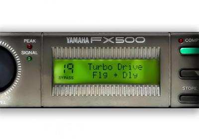

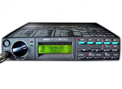

CARACTERISTICAS
Procesador de efectos de gran rendimiento ideado para ser utilizado con Guitarras y Bajos Eléctricos al emplear tecnología para procesamiento de señal digital denominada “simulador de graves”, con resolución de 16 bits y una frecuencia de muestreo de 44.1 kHz. También puede ser utilizado para otros instrumentos. Se puede crear fácilmente “cadena” de hasta 6 efectos "personalizados", contando cada uno de ellos con un buen número de parámetros ajustables, de gran precisión y calidad, para adaptarse a las necesidades musicales específicas del usuario.
Incluye 6 grupos de efectos en este orden: COMPRESOR – DISTORSIÓN – ECUALIZADOR – MODULACIÓN – REVERBERACIÓN / DELAY. Los grupos pueden activarse o desactivarse cuando se desee, a fin de controlarlos de forma independiente, y todos tienen una amplia capacidad de programación. Con un ancho de banda de 20Hz a 20kHz esta bastante optimizado para bajos y guitarras eléctricas por versatilidad y sonido soberbio.
A pesar de ser un módulo de tecnología digital, suena más cercano a efectos analógicos de pedal que a los procesadores digitales actuales. Yamaha implanto en estos módulos "placas de circuito emulador de sonidos naturales" que en aquel entonces marcaba tendencia con los pedales, evitando así que los efectos tuvieran un sonido sintético.
El orden de los grupos de modulación y reverberación puede invertirse e incorporan cada uno efectos individuales que se pueden seleccionar y utilizar cuando sea necesario. Varios de los efectos de reverberación combinan retardo y reverb, ofreciendo un total de 6 efectos en la cadena.

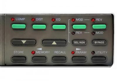

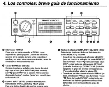

COMPRESOR (COMP): El grupo de efectos Compresor produce un sostenimiento o una simple suavización al comprimir la señal de modo que se suprimen los niveles altos mientras se realzan efectivamente los bajos. El uso de antes que otros grupos de efectos es particularmente eficaz porque limita la señal a una banda dinámica dando como resultado un sonido mejorado con los subsiguientes efectos.
• THR (Nivel de Umbral: variable de -60dB a 0dB): Los niveles de señal que excedan del nivel de umbral fijado serán comprimidos.
• RAT (Proporción de Compresión: (1/2, 1/4, 1/8, 1/límite): Con un grado de compresión total fijado se obtiene un mayor grado de Sustain.
• ATK (Tiempo de Ataque: variable de 1,0 a 20ms): Parámetro útil si se desea retener un ataque pronunciado mientras se incrementa el sustain
• LVL (Nivel de salida: variable de -41dB a +24db). Determina el nivel de salida del efecto.
DISTORSIÓN (DIST): Se trata de una distorsión rica y uniforme que puede ser ajustada para obtener una increíble variedad de efectos. Ofrece una gran versatilidad, desde un sonido Blusero propio de un Overdrive, hasta un Heavy, pasando por el Hard Rock. Además de proporcionar un control total del grado de distorsión producido, un filtro de paso de graves variable le ofrece un amplio control sobre el tono de la distorsión. Una función de puerta de ruido incorporada con nivel de disparador regulable suprime eficazmente el ruido no deseado.
• DST (Nivel de distorsión: de 0 a 100). Determina el grado de distorsión producido. Cuanto más alto es el valor, mas distorsión se produce.
• TRG (Nivel de disparador de la puerta de ruido: de -80dB a -30dB). Establece el nivel de umbral en la puerta de ruido de la distorsión.
• LPF (Frecuencia de corte del filtro de paso de graves de 400 Hz a 16 kHz). Fijado en 400Hz produce un sonido profundo grave en el efecto.
• LVL (Nivel de salida: variable de -41dB a +6db). Determina el nivel de salida del efecto.
ECUALIZADOR (EQ): Ecualización de 3 bandas para un amplio control de tono. Se pueden aplicar hasta 15 dB de realce o recorte a las bandas bajas (280 Hz), medias (de 400 Hz a 16 kHz) y altas (16 kHz), y la frecuencia central de la banda de medios puede ajustarse sobre una amplia escala entre 400 Hz a 6,3 kHz). Este completo ecualizador permite una precisión estupenda a la hora de ajustar frecuencias.
• LoG (Ganancia de Graves: variable de -15dB a +15dB). Determina la intensidad de realce o recorte de las frecuencias por debajo de 280 Hz.
• MIG (Ganancia de Medios: variable de -15dB a +15dB).Determina la intensidad de realce o recorte de las frecuencias medias.
• MIF (Frecuencias Medias: (entre 400 Hz a 6,3 kHz). Establece la frecuencia central de la banda de medios del ecualizador.
• HIG (Ganancia de Agudoss: variable de -15dB a +15dB). Determina la intensidad de realce o recorte de las frecuencias por encima de 6,3kHz
MODULACIÓN (MOD): Este grupo contiene 4 diferentes efectos basados en retardos de diferentes señales. Partiendo de la señal original procedente de nuestro instrumento, se produce una señal alterada con un cambio en la frecuencia o la amplitud, o la fase, y esta señal (o señales) modificada se mezcla con la original. A su vez cada efecto de modulación tiene un conjunto de parámetros modificables,
• Chorus (Cho). Aporta mayor profundidad y calidez al sonido,, similar al producido por 2 instrumentos tocados al unísono.
• Flanger (Flg). Aporta más cuerpo y un mayor "Sustain" al sonido, al brindar una amplia gama de sonidos de retardo, optimizando las señales.
• Tremolo (Trm). Aporta oscilación de volumen al sonido, se basa en una oscilación en la amplitud de onda, puede crearse efecto panorámico.
• Symphonic (Sym); Es un efecto propiedad de Yamaha, el cual produce una modulación más rica y compleja que el Chorus. Es un efecto amplio, de barrido, que le añade al sonido una sensación de dimensión, es decir profundidad estéreo al sonido del instrumento.
REVERBERACION/RETARDO (REV): Se incluye los efectos de Reverberación, Primeras Reflexiones y Retardo que simulan de forma muy real la acústica de todo tipo de espacios: diferentes tamaños de habitaciones, teatros, salones, comedores, etc... Los 13 efectos que forman esta sección es de una calidad sobresaliente. Cada efecto dispone de parámetros diferentes y se estructuran en 4 grupos:
• Grupo “Reverb”: Hall (Reverb de Sala Grande) – Room (de Habitación) – Plate (Reverberador de placas) – Vocal (Reverb adaptado a las voces)
• Grupo “Early Reflection”: (Primeras reflexiones). Hall – Room – Random – Reverse. Sonido reflejado desde superficies; paredes, suelo y techo
• Grupo “Delay”: Echo – Retardo. Efectos con tiempos de retardo independientes para cada lado del stereo 750ms Delay y 380 ms para el Echo.
• Grupo “Reverb and Delay”: Las combinaciones de Reverb/Delay permite usarse en paralelo o en serie, con el Delay o la Reverb primero.
- R + D: Reverberación + Retardo. Configuración conectada en serie donde el efecto de Reverberación se aplica al sonido del Retardo.
- R–> D: Reverberación –> Retardo. Este efecto funciona como un procesador de reverberación y otro de retardo conectados en paralelo.
- D–> R: Retardo –> Reverberación. Conectados en paralelo, así que son aplicados independientemente al sonido directo del instrumento.
En las configuraciones que involucran retardo, se puede usar un interruptor de pie conectado a través de una entrada jack para controlar el tiempo de retardo pisando el pedal al compás de la música a través de una práctica función “Tap Tempo Delay” (Retardo por tiempo de pedal).

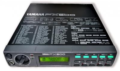

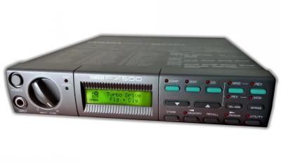

El modulo se encuentra en perfecto estado de funcionamiento. Se compro nuevo, sin mucho uso. Se entrega con factura de compra, adaptador Yamaha original y Manual de usuario en español de fácil entendimiento para una sencilla programación. Precio ya ajustado. Evitar regateos.
