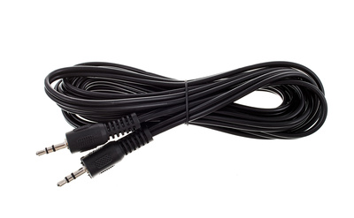

Vamos a ver segun entiendo yo hay tres niveles de grosor:
-Jack mono: Tipo movil (el mas pequeño)
-Mini jack : Tipo mp3
-Jack stereo :Tipo entrada de bateria (el mas grande)
Segun lo que veo el movil tiene entrada minijack y tienes que llgar hasta la entrada de jack mono o sea la mas grande.El caso es como hacerlo puesto que si tuvieras la normal de un mp3 seria mas sencillo como tengo yo con un cable y adaptador.En tam tam veo cable minijack
www.tamtampercusion.com/electronica/cables/bespeco/cable_minijack_stereo_macho_minijack_stereo_macho_1_metro
que te entraria en el movil pero despues necesitarias dos adaptadore que no veo yo en tam tam.Solo veo de minijack a jack stereo:
www.tamtampercusion.com/electronica/cables/bespeco/adaptador_ad190m_inijack_stereo_jack_stereo
el cual te sireve para conectar a la bateria pero te falta el adaptador del jack mono al minijak.Ese adapatador lo tengo yo pero no se ni donde lo compre ya te he dicho que en alguna tienda de electronica o asi.

yo te puedo contar una manera de conectarlo.
coges este cable ->
http://www.tamtampercusion.com/electronica/cables/bespeco/cable_minijack_stereo_macho_minijack_stereo_macho_1_metro
y tambien un adaptador como este ->
http://www.tamtampercusion.com/electronica/cables/bespeco/adaptador_ad190m_inijack_stereo_jack_stereo
y de esta manera puedes grabar el sonido seguro, el problema es la camara, ke yo si lo hago sera con webcam jajajaja.
gracias x todo, necesito un adaptador de esos esta claro, sino no veo la forma de hacerlo.
gracias=)

En muy resumidas cuentas, lo que hay es:
-Micro-jack (se usa en los móviles): mono, estéreo, o de tres vías (estéreo más micrófono).
-Mini-jack (mp3/mp4/iPod/discman...): mono, estéreo o de tres vías (estéreo más micrófono o estéreo más vídeo.
-Jack (audio profesional e instrumentos): mono (guitarras, pads de batería electrónica, por ejemplo) y estéreo (línea estéreo profesional)
Según batakero dw, que parece que tiene la DTronic, la entrada "mix-in" es de tipo jack, no minijack.
Tu móvil, a falta de una fotografía con macro, parece tener salida micro-jack.
Los adaptadores son un poco chapuza, sólo dan problemas. Te recomiendo que te hagas (o pidas hacer) un cable micro-jack estéreo --> jack estéreo.
En cualquier tienda de electrónica deberían hacértelo. En la calle Sepúlveda hay Metro Electrónica, creo que allí hacen cables a medida. Si no, podemos quedar y si me pagas los conectores te hago uno. ;)

Entonces necesitas un cable minijack estéreo --> jack estéreo. En las fotos desenfocadas parecía un microjack ;)
