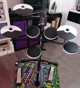

Y esta es la primera fotito de la niña recién montada:

Y ahora vamos a por las impresiones, con lo poquito que la he podido probar...
Lo primero de todo, es justo lo que tenía en mente y requería: Rápida y sencilla de montar y transportar, muy funcional y sonido roland.
El tacto de los pads, pese a no ser de malla es excelente y permiten una expresividad muy buena, casi no he notado diferencia en ese sentido a la hora de ejecutar dinámicas con el set acústico (insisto, el poco rato que he tenido).
Ergonómicamente todo muy bien salvo el ride y tom3, que se me quedan demasiado juntos y cerca. Tengo que experimentar con la mejor manera de montarlos. Decir que además yo no soy muy grande (1sesentaypoco)
Los sonidos geniales, de momento el kit que más me ha gustado es el kit2, pero tengo que experimentar todavía mucho con el resto. Eso sí, no he visto que exista la posibilidad de configurar un kit propio ni la de tocar doble dombo con el pedal de hi hat. La única entrada adicional que trae es para un segundo crash. Si quieres montar doble bombo tienes que montar un pad de bombo con un doble pedal. También quiero probar conectar con un spliter al jack de bombo, el pedal de la td1k y el pad de bombo que tengo de la td3, a ver que pasa..., ya os contaré. Decir que yo tampoco soy de doble bombo aunque desde hace unos meses estaba empezando a estudiar un poquito...
En resumen, primera impresión muy muy buena, aunque he tenido poco tiempo de estar con ella.

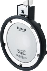

Ah, y noticia de útima hora, ya he liado al resto de mi familia para que mi regalo de cumpleaños sea ésto (PDX-8 para la caja ):
