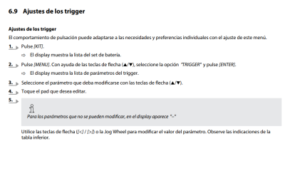

Si es un problema de configuración es probable que tenga solución:
Prueba en cambiar los ajustes del trigger, te pongo el copia y pega del manual para acceder a esa configuración:
Hay dos opciones que te interesan:
-La primera, "SENSITIVITY" te permite sacar mas volumen... intenta subirla, porque cuanto mas alta esté mas alto va a sonar el golpe con menos esfuerzo, prueba a ponerla al 16 (que es el máximo del módulo) a ver si hay alguna diferencia...

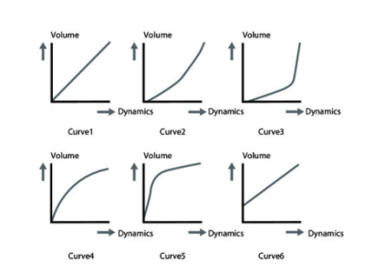

-La segunda "CURVE" es la respuesta dinámica...
Intenta evitar las curvas 2 y 3 porque necesitas mucha fuerza para que de un disparo con un volumen alto y prueba con la 6, 5 o 4, que te van a dar mas volumen con menos esfuerzo...
