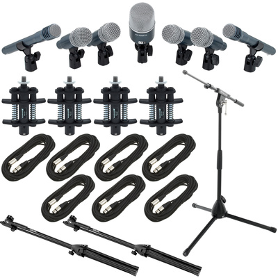

Al final me han comprado un set de Beyerdinamic. Lleva 7 micros con cables de 7,5 metros y 3 pies y 4 pinzas para los micros de los toms i caja...
Alguien sabe algo de estos micros? están bien?
son estos:
http://www.thomann.de/es/the_tbone_drumset_1_set.htm
bueno... ya estan comprados... o sea que tan si son buenos como si no... son los que voy a llevar.

Esto es un set t. bone. vale 411€.
y este es el beyerdinamic más económico 444€
[url=javascript:openPopup(8540, 'prod_large_AR_168798.html', 800, 600, 50, 50)]ee8e2707740baf23f043e1791adb7-431750.jpeg[/url]
El t. bone trae todo por 441€ y el beyerdinamic trae sólo 4 micros por 444€. La diferencia es notable.
