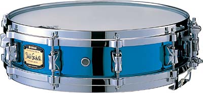

Una de las cajas que mas me gusta es la Yamaha David Garibaldi

Esta misma... muy de acuerdo con Grolulbao.
esa caja es diox, y david garibaldi es el amo del funk.
Una gran caja, algo cara pero lo vale.
Era la misma caja que iba a postear, medidas funk, 14X3,5 o 4 o 13 X4 o 5. Esta caja es la leche, tuve el gusto de probarla, y suena genial. Tambien me mola para ese rollo la pearl free floating de 14X3,5 en maple o cobre.
