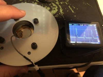

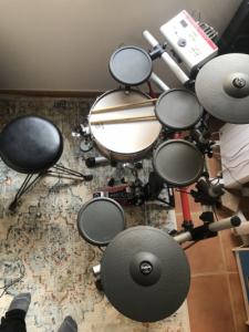

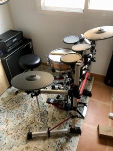

Os paso fotos del set montado, que he estado haciendo hoy los primeros ajustes.
He notado que después de muchos años almacenados, los pads han perdido sensibilidad. Sobre todo los platos. He ajustado algo los valores de ganancia, para que no se note tanto esta pérdida, pero me gustaría saber si hay alguna manera de recuperarla, abriendo los pads y limpiando los piezos o algo así.
Además, el pad de bombo directamente ni manda señal. No funciona. Éste me va a tocar desmontarlo si o si, y ver si los cables del piezo están en su sitio, o tengo que re-soldar.
^DrumStick^
por el 07/02/2024
He usado mis conocimientos para darme cuenta de que soy gilipollas. He medido el piezo desde los cables y toda la placa del potenciómetro que trae el kp65, encontrando que todo estaba en orden. El piezo mandaba señal y ésta llegaba al Jack.
Conclusiones: El cable jack estaba roto...
El caso es que, antes de meterme en el fregado de desmontar el pad entero, había probado con otro cable. El cable roto estaba conectado bien, pero cuando conecté el cable nuevo, lo conecté sin darme cuenta a "Pad-In", tampoco sonó nada cuando hice la prueba...
Bueno, pues ya puedo practicar de nuevo! :batera:
