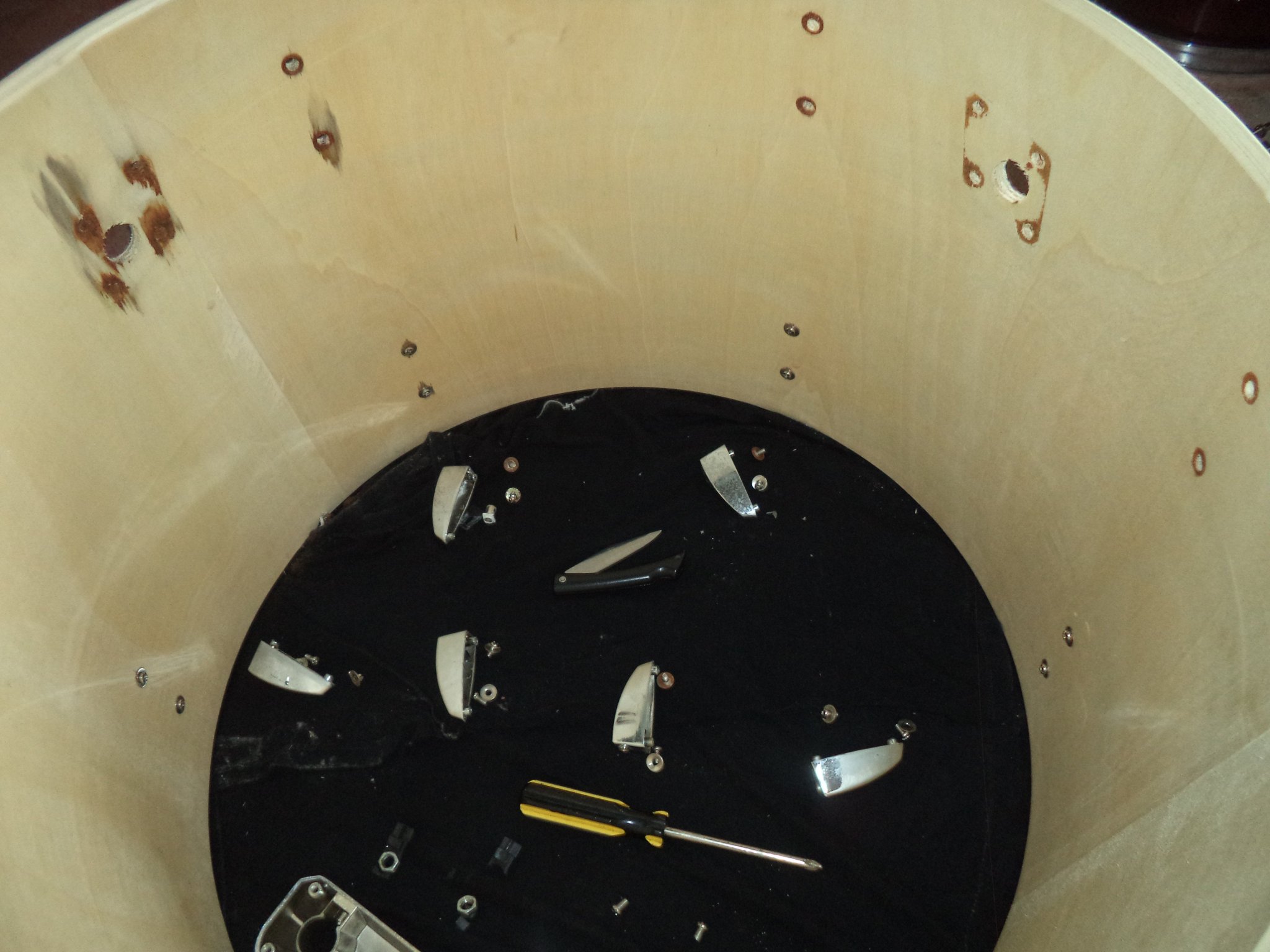

que tal amigos, desde mexico les comparto esta situacion. decidi desarmar todo el bombo yme doy cuenta que ciertas partes de la madera por el interior se ven occidadas o como si estuviera podrida, al igual que los tornillos estan occidados. me gustaria saber que tipo de mantenimiento les puedo dar, que tipo de productos utilizar.
gracias y saludos desde mexico.

puedes probar con una lija fina a darle a los cascos por donde esta el oxido hasta que lo quites o se que de presentable. Si te ves con ganas podrias darle a todo el interior del casco con la lija y luego darle un barniz tapaporos para darle proteccion al interior del casco y te dure mas tiempo en condiciones. Sobre los tornillos lo mejor es cambiarlos no son caros y merece la pena.

muchas gracias, los tornillos si los cambie solo me falta eso del casco.
me sirvio tu comentario. gracias=D>
