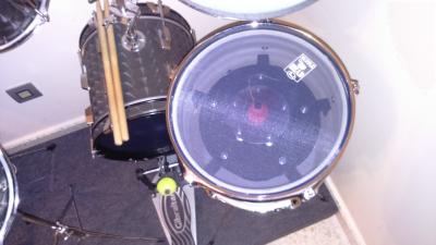

Buenas señores.

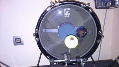

Pues en su día comenté que quería electrificar mi batería sorda y lo he hecho, aunque a medias.
Faltan los platos y el hi hat, pero poquito a poquito va tomando forma.
Seguiré subiendo fotos y haré un tutorial en cuanto haga la caja. Ahora mismo es todo mono y la caja la quiero hacer estéreo, pero todo a su tiempo.

Si que es cierto, era una batería infantil de Bob esponja.
Ahora mismo estoy liado con los platos y tengo algunas dudas, pero me voy a empapar bien el foro para intentar resolverlas y si no se me aclaran, pues a preguntar.....
He de decir que gracias a vosotros me esta quedando de P... M.... así que gracias a todos.

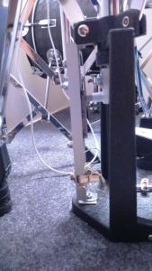

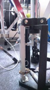

He terminado el Hi Hat potenciómetro y por fin a por los platos.
Para el Charlie he utilizado un perfil de aluminio en U, una ficha de empalme, el potenciómetro de 100 k y un Jack estéreo.

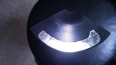

filipauskas
por el 29/05/2016

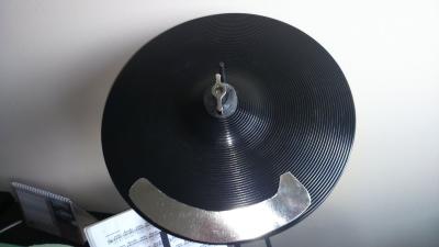

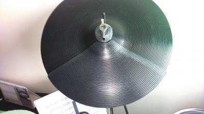

Así van los platos.He dejado en 12" el crash y el Hi Hat. El sistema de piezo y switch lo voy a utilizar en los dos. El switch lo he hecho con la chapa de una hucha, de los chinos, je je, es muy muy fina y funciona de P... M.... La he utilizado en el ride como campana, pero el módulo TD3 reconoce el switch como borde y lo he tenido que desmontar. Voy a probar con dos piezos.

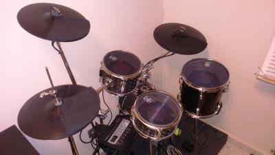

Buenas señores.

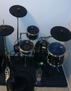

Por fin terminé. Después de muchos meses de trabajo.
Me decidí por hacer los platos con borde, pero el Hi Hat me daba error y tuve que hacerlo mono, al igual que el crash, que también es mono. Al ride le hice campana, pero también me daba error y sonaba varios sonidos a la vez, así que también mono y con campana a parte que he conectado al crash 2.

Una pasada compañero te has dejado un kit la mar de apañado la verdad.Tiene muy buena pinta mala hostia lo de los platos con borde la verdad. De todas formas enhorabuena.
