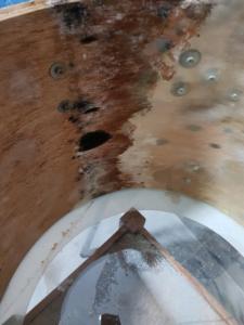

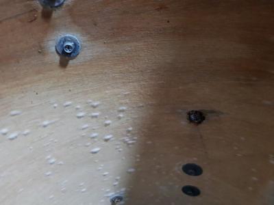

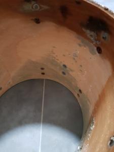

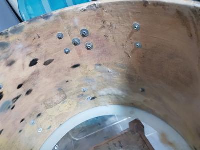

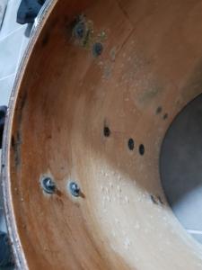

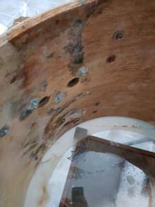

Hola tod@s!
He creado este tema con plena urgencia para ver si me podéis ayudar. Y ya de paso si le puede valer a alguien, bienvenido sea.

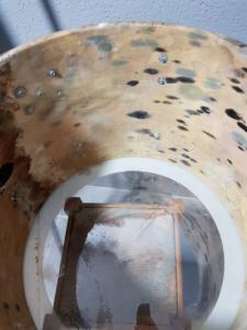

Hace un tiempo, por falta de espacio, tuve que llevar mi batería a Plasencia, Extremadura, para guardarla en la cochera de mi novia. Una vez allí la parte de la batería que menos ocupaba la coloqué en una estantería y todo lo demás (bombo, Tom base y herrajes) lo dejé en el suelo...
Un día una de las tuberías generales se rompió y provocó una inundación en todas las cocheras del recinto. El agua llegó a estar por encima de las rodillas. La historia fue que no nos avisaron de la inundación hasta pasadas 3 SEMANAS!! Por lo tanto todo lo que estaba en el suelo, podéis imaginar cómo quedó... Lo más sorprendente es que la cochera no está asegurada. El recinto donde están todas las cocheras no tienen seguro de ningún tipo.

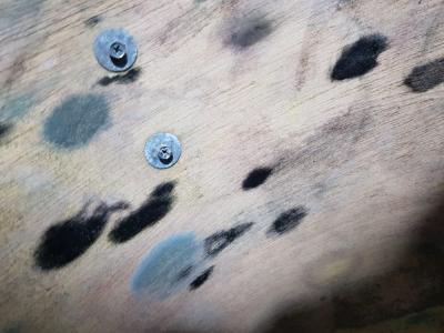

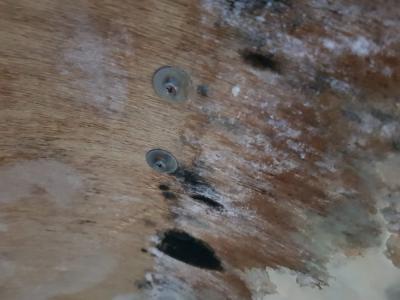

Ayer tuve ocasión de ver en persona el estado en el que se encontraba la batería y lo que me encontré fue muy triste. Tanto los herrajes como la tornillería del bombo y del timbal base están oxidada, en mayor o menor proporción. Incluso este último aún tenía agua en el interior. La madera del bombo está completamente llena de moho de todos los colores. El base moho verde en la zona donde había agua todavía. Los platos tienen alguna marca verde, pero no están muy perjudicados. Las fundas directamente algunas las he tirado y otras están secas con las marcas del agua.
La madera no está abombada, o eso creo, y a simple vista parece que no tiene grietas ni por fuera ni por dentro. He quitado los tornillos para tirar los parches. Me queda quitar el resto de tornillos.
Las preguntas que tengo son:
¿Cómo procedo para quitar el moho de la madera? ¿Que producto uso?
¿Como quito el óxido de los herrajes, de las rótulas, tornillería y bellotas? ¿Algún producto especial?
¿Cómo debo tratar la madera una vez eliminada la capa superficial de moho?
A ver si me podéis ayudar para intentar rescatar mi batería...
Muchas gracias.
Adjunto fotos.

Vaya putada.ta hecha harina.yo no le quitaba más q los parches y aver si tienes suerte y no se t desencola toda.cantos tocaus también parece,el moho igual con vinagre lo limpias.suerte.a ver si t cuentan más los sabios del lugar

Si la construccion es buena, no tiene porque despegarse. Pero la madera cuando absorbe el agua, tiene la mala costumbre de levantarse si no se extrae. Yo lo que haria, pero ya se que no es facil por los tamaños, es rellenarlo de tela no sintetica. Toallas de algodón. para que absorba el agua. Cuantas mas haya haciendo presion, mas asentada quedara la madera. pero claro... Cuantas caben en un bombo??

Hoy he estado limpiando el bombo y el Tom base. He optado por empezar limpiando con una bayeta y vinagre diluido con agua para quitar el moho superficial. En las zonas donde el moho estaba de color negro, le frote con cuidado con un cepillo de fregar platos pero solamente se quitó la primera capa, sigue estando la marca.
También he quitado todo los tornillos y bellotas pero las patas del bombo, la sujeción de los toms del bombo y la sujeción de las patas del Tom base no los he quitado porque estaban muy duro y he pasado de forzar, por ahora.
También le he dado un poco de calor con un secador en general y lo he dejado secando junto con un producto anti humedad que compré en el Carrefour.
A ver mañana qué me encuentro...

yo haria lo siguente.... si tuvieses un deshumidificador, lo pondria en una habitacion pequeña con los cascos cerca para ver de sacar el maximo de humedad... y luego, supongo que debe de haber algun producto para limpiar y matar el moho...
y si no, con vinagre ,
supongo tambien que algun carpintero o ebanista te podra asesorar bien.
suerte amigo...

Ostia,sin saber mucho si te diría q nada de secador,por el tema del calor,un deshumidificador,o la silica gel o arroz,es barato y es buen absorbente.y tornillos y hardware ni tocar,solo conseguirás cargarte los alojamientos donde van tornillos etc.y lo d quitar solo parches y dejar los aros para q no se te abra la madera o deforme

A, respecto al vinagre sin miedo,no daña la madera,al contrario.lo q ves del moho es la "flor" por decir así,lo q tienes q matar está metido por poros y entre capas d la madera,así q no tengas miedo en q empape hasta las trancas.tratamiento para recuperar la madera,o lo posible,creo q aceites y ceras,no se decirte mas .respecto a óxido d partes metálicas creo q hay un montón d info en el foro o el fcbk d batacas,lana d roca, titán desoxidante,sidol,hay cosas,sobre todo saber aplicar q sino t cargas el material.el cromado es irrecuperable pero el óxido si lo puedes quitar.no te agobies xq el daño ya está hecho,olvídate de usar esa bataca pa un tiempo,el trabajo d recuperarla lleva rato,solo en secar tardará un huevo.lo importante ahora q no se t desencole o deforme.y bueno,te digo según mis pocos conocimientos con la mejor intención pero algún sabio del lugar t podrá aconsejar mejor

Yo concuerdo con Korokota... nada de calor, secadores ni nada de eso. PARA MI la humedad tiene que ir bajando de a poco, creo que acelerar el proceso sería peor.
Me gustó la idea de dejar las cosas afectadas en un lugar con un dehumificador.
