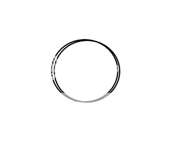

Hola,
Hace bastante tiempo que tengo un problema con el hi hat. No sé si son los platos, los fieltros, la varilla o el pie de plato en sí.
La cuestión es que con mis anteriores platos tambien le pasaba. He notado que la varilla no esta muy fija, que baila bastante.
Saqué los platos del herraje, y ví que concuerdan bien. Pero una vez puestos, sobresale más por un lado que por otro. Que no coinciden como deberian.
A ver si con este dibujo, se entiende mejor.. Si no, le echaré unas cuantas fotos.
Gracias.

Yo diria que puede ser la varilla... Has probado de quitarla y ver si esta recta?

He sacado la varilla y la verdad no le veo nada raro, la veo derecha. Pero el fieltro del plato inferior está bastante perjudicado, hace unos ochos que es una cosa mala xd..
¿Será esa la razón de mi problema?

Pues si, entonces tiene que ser el fieltro que no te deja que el plato de abajo este bien recto y estable... Prueba a cambiarlo que eso no cuesta nada ;-)

Tambien los fieltros del plato TOP en el embrague, a veces tambien cogen mania y se aplastan mas por un lado que por el otro, tambien puede que el agujero del plato sea mas grande que el agujero del embrague y el TOP nunca te quede centrado ;)
por el 28/10/2013
Recuerdo haber tenido ese problema hace unos años con mi primer pie de charles.
En mi caso se podía mejorar con un tornillo que había en la parte de abajo de los platos y que servía precisamente para inclinar los platos hacia un lado levantando (o bajando) el de abajo desde un lado hasta que ambos platos estaban juntos, lo cual no suponía que estuvieran exactamente horizontales.

Al final fuí a una tienda de baterías. Por lo visto tiene que ver un poco el pie de plato, pero sobretodo del plato en sí. Es un plato turco. Y por defecto de fabricación el plato no esta perfectamente simétrico. Habia leido algunos comentarios acerca de ello, pero no le eché mucha cuenta. Algo absolutamente normal, segun me dijo el muchacho. No obstante, en cuanto pueda cambio el fieltro de la cazoleta, a ver si mejora un poco.
