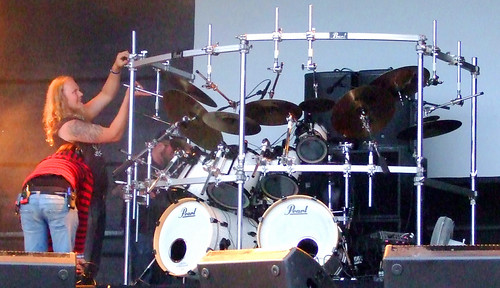

Hola bataqueros! ¿Cómo va eso?
Tengo una preguntilla para vosotros que no he logrado solucionar todavía :(
He visto que varios baterías llevan el Rack Pearl DR503 con unas barras extraaltas para colocar allí arriba los platos "colgando". No he logrado encontrar qué barras son, si son barras adicionales de Pearl o si son apaños que hace cada baterista a su rack. Os pongo unas fotos de HellHammer, baterista de Mayhem y Arcturus, para veais a lo que me refiero, a ver si podéis iluminarme sobre cómo conseguir esas barras tan largas/altas...
(Me refiero a las cilíndricas verticales, por si las dudas jeje)
Mil gracias de antemano fieras! A darle duro! :batera:
    230 €
    325 €
    110 €
por el 17/03/2011
Hola, igual me equivoco, pero así a simple vista y por las medidas tienen pinta de ser las mismas barras que van a las patas, pero encajadas encima de estas, dentro de esta clavija http://www.thomann.de/es/pearl_cl100_drumrack_pipeclamp.htm .
O sea que és como encajar otro rack encima del primero pero en vez de ponerle patas, metes el cilindro en la pieza que te he puesto el enlace.
Pero no lo se 100% seguro, és solo una opinión así a ojo por las medidas, grosor y colocación de las barras superiores.
saludos!!!:bien:

A mí me parece exactamente lo mismo. De hecho no lo habría explicado mejor ;)
Super Baketa
por el 18/03/2011
es lo que dicen nuestros compañeros, es mas, alguna vez lo hice, en vez de ponerle las patas a las barras verticales, las metes en las grapas que van en las patas verticales del rack de abajo, encaja justo, jejejeje, el resto es igual, es como montar un rack encima de otro

A mi tambien me parece esto que dicen. Queda muy espectacular, pero me daria miedo tocar detras de tanto metal (rack y tropecientos platos).

Pues si, era lo que decíais de la pieza esa, lo pude probar en el rack de un amigo :)
Mil gracias gente! Además de sabelotodos sois rápidos y concisos respondiendo, gracias de nuevo =)

Pues yo nunca había visto un rack montado así...

¿Ésto os parece bonito? A mi me parece un engendro horrendo e inútil :(

+1000000. Menos es mas..y no solo a la hora de ejecutar, sino a la hora de montar:baile:
