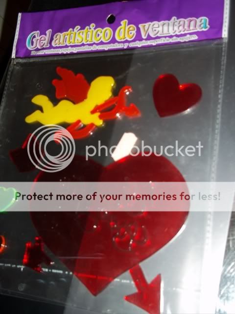

hoy me he sentido forzado a comprar moongel chino! un corazón grande como un puño! de unos 30 cm cuadrados! listo ara ser recortado a cuadraditos tamaño moongel! jajajaj
1 € :baile: no me he podido resistir :P

Jojojojo!
Esto lo tienes que poner en el resonante del bombo!

confirmo que el moongel de los chinos no se cae ni en el resonante. Se me acoplaba el resonante del tom base y para no cortar de la mesa le puse moongel al resonante y problema solucionado, vibra lo justo para que suene genial!.
El "corazón" de la foto anterior lo corté a cuadraditos y me salieron unos 8 moongels rojos.
mi batería es negra, parches clear y llevo el ddrum rojo en el bombo. esteticamente hasta queda mono ese contraste rojo/negro ! jajaja
