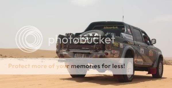

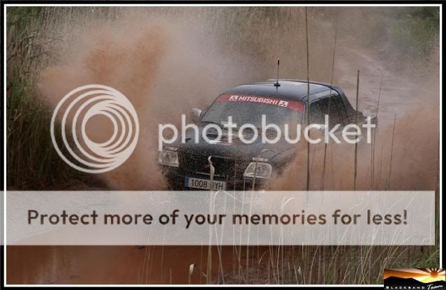

este, mi otro vicio! ^^

(por cierto, que buen bicho ese para irse al dunear por ahi...)
