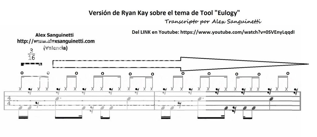

Aquí hice la transcripción de lo que toca este baterista del vídeo, el cual mantiene la caja y bombo en cada compás constante mientras por arriba ejecuta una división en 3/16 que se va cruzando con el 4/4:
Saludos desde Valencia!
Alex, me explicas por que es un 3/16?
Es una sucesión de semicorcheas pero por que 3?
Alex Sanguinetti
por el 29/10/2015
El hi-hat va haciendo SIEMPRE semicorchea (abierta), silencio de semicorchea, semicorchea, por lo tanto 3/16.

En cambio la versión de Ryan Kay de "Eulogy" (la del VIDEO de más arriba en el hilo) es bastante más compleja por esa poliritmia que surge al estar el hi-hat en 3/16.
