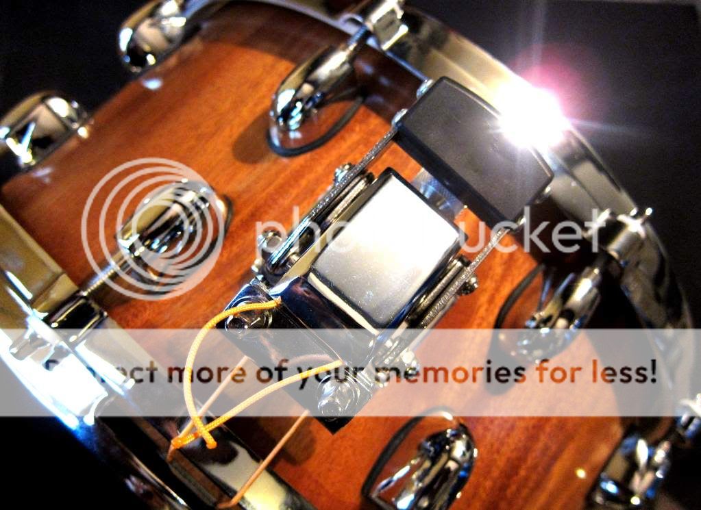

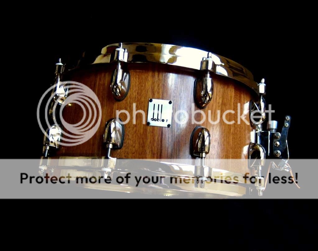

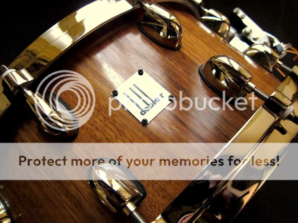

Hola a todos!
En mi presentacion al foro comente que hace ya un tiempo que estoy fabricando cajas y las queria compartir con ustedes.
La caja en cuestion esta fabricada con el sistema stave , en madera de Viraro , 20 bloques, 12 mm de espesor y lustre frances como acabado. Espero que les guste.
Saludos de Argentina!

Joer que buena! Que tal su sonido? Enhorabuena porque como dice Rafa tiene un look asombroso

Impresionante Rodrum, ¡qué bonita te ha quedado!
Permíteme una pregunta, esta madera que has usado, Viraro, no la conozco y veo que de aspecto se parece a la Caoba y un poco a la Bubinga, parece un intermedio entre las dos... explícanos, ¿qué madera es ésta?, ¿es autóctona de tu país? ... ¿cómo suena?... gracias y felicidades por tu trabajo.

El Viraro es tipica del norte Argentino y Paraguay. Es una madera pesada y dura (1900 en la escala Janka ,casi la misma dureza que la Bubinga. El Maple anda en los 1300-1400) y tiene veteado y brillo suaves. Su grano es oblicuo y entrelazado.
Dada su cercania con la bubinga, suena muy parecido pero mas dulce y un poco mas de armonicos, no tan oscura.

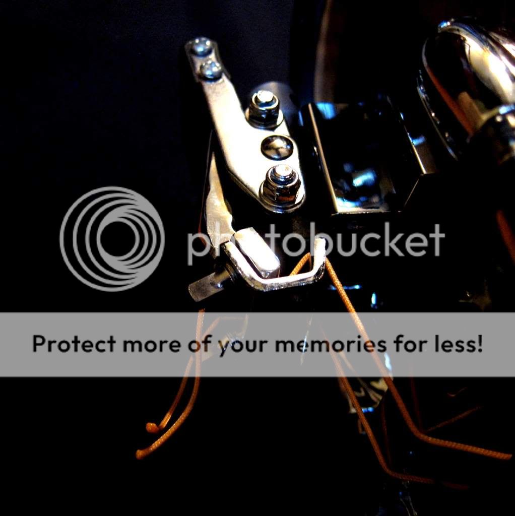

¿Puedes poner alguna foto mas de la palanca de la bordonera? No se si es por el angulo pero no la reconozco.
¿ Los bordes del casco a que angulo estan cortados?

Aca va una foto del tira
y el angulo es de 45 grados interior y levemente redondeado en el exterior.
