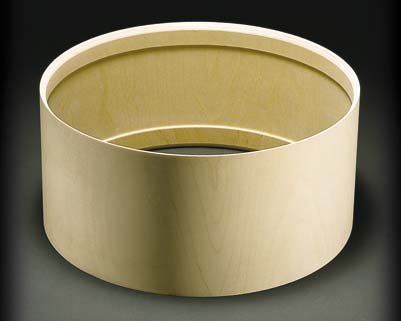

Podríais explicar que son los aros de refuerzo. Batakator, en referencia a lo que dices de lo que me interesa a mi, decirte que nada, que es curiosidad. Yo he pillado una pdp y me sobra batería por todos lados, si alguna vez mi nivel tocando está al nivel de las baterías estas que nombras pues igual cojo una, pero me da a mí que con la mía tendré para muchos años. Un saludo
por el 27/05/2008
Los aros de refuerzo son unas capas adicionales que van por dentro del casco de la madera próximos a los bordes. Por ejemplo, una MMx tiene 4 capas de arce, pero apróximándote a los bordes del casco tiene dos capas más. No he encontrado niguna foto así que he hecho una chapuza para mostrarte donde van (por dentro del casco)

muchas gracias, supongo que son para estabilidad mecánica, no tienen que ver nada con el sonido, aunque como dice batakator, influirá
por el 29/05/2008
Si, si que influye, influye en la resonancia y en la madera que entra en contacto con el parche. Cuanto más grande es la superficie del borde (bearing edges) menos armónicos tienes.
Si se me permite el comentario... en dos cascos iguales, uno con aros de refuerzo y otro no, suena más agudo el que lleva los aros, con más ataque y con menos sustain.
