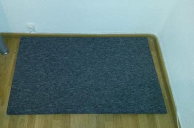

La tarima que me he currao ha sido siguiendo los pasos de esta:
https://www.batacas.com/topics/marchando-otra-tarima.57022/
Tras mucho leer e indagar, dificilmente vas a conseguir algo mejor, ¡¡creo!!.
En mi caso las capas son las mismas pero utilizando otra moqueta y otro caucho. Por lo que tenemos:
1.- Moqueta. Es tupida y tiene una base de goma.
2.- Lámina de caucho
3.- Tablero. Si es de aglomerado absorbe mucho más las bibraciones que el DM, pero será inapreciable la diferencia.
4.- Trozos de loseta de virutas de caucho (las de parques infantiles). Esto es lo que realmente elimina las vibraciones.
Añado las fotos del proceso.

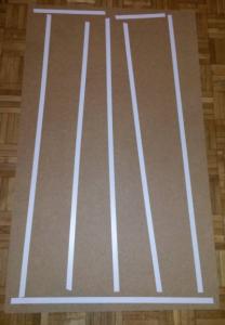

* Tablero con cinta de doble cara para fijar el caucho. La cinta de doble cara no vale para nada, la fijé con grapas.

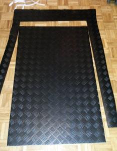

* Este el caucho que le puse bajo la moqueta. El más gordito que tenían.11 20160122.jpg

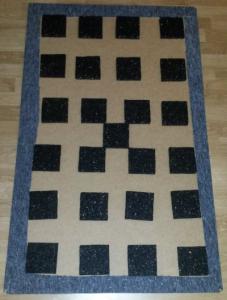

* Con la moqueta ya fijada, falta cortar la loseta y distribuirla 14 20160122.jpg

Genial! Mientras viene de camino mi mps-425 quizás debería hacerme una por si acaso molestase! Queria preguntarte varias cosas primero:
1- qué medidas tiene?
2- el sillín va fuera de la moqueta no?
tapagu
por el 14/02/2016
Pues yo te recomendaría que antes de hacertela sepas donde vas a poner la batería y la ajustes a tu comodidad y después midas para ajustar las dimensiones de la tarima a las dimensiones de la batería.
Las medidas de mi tarima es 120cmx73cm. Como ves es bastante justa, pero no tenía más espacio, aunque es sufciciente. Pero si tu prefieres abrir un poco más la batería igual se te queda corta.
Sí, el sillín va fuera de la tarima. Creo que así se consigue mayor estabilidad.
Los pedales vienen con velcro y se quedan perfectamente enganchados en la moqueta.
