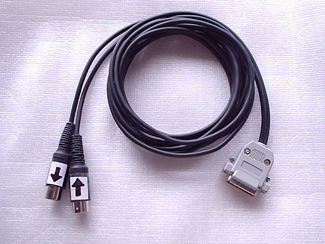

Buenas.
Tengo instalada en el PC una tarjeta de sonido EMU 0404 pci como esta:
y tengo un cable MIDI parecido a este:
Es decir, por un lado dos conectores DIN de 5 pines y por el otro, el conector al puerto Joystick del ordenador. Mi duda es si puedo conectar este cable a la tarjeta de sonido, quitando los conectores digitales (los de la derecha de la foto), o si tengo que buscar un cable con dos conectores DIN por cada extremo.
Muchas gracias y un saludo.
Cloack
por el 08/10/2009
Emu 0404
He conectado el Out del modulo al IN del cable y el IN al OUT del cable, He conectado el cable a la tarjeta de sonido y no se si funciona.
¿Hay algo que indique que la tarjeta tiene conectado un dispositivo MIDI?

Nunxa escribió:
pues si has instalado los drivers de la targeta en el mezcladordigital que viene en el cd te debe dar señal cuando toques, vamos yo tengo esa targeta y con las entradas jack me pasa eso
Gracias por la respuesta.
Con las entradas jack no tengo ningun problema, la coña es cuando conecto via MIDI, porque el conector que tiene que ir a la tarjeta de sonido es como la de la foto y lo que he hecho es quitar de la tarjeta el conector que lleva los cables digitales (midi, spdif, optico) y ahí he conectado el cable midi y creo que la tarjeta no lo detecta. Probaré con un cable de los que tienen conectores DIN por los dos lados, aunque no se muy bien como va el IN y el OUT. Que follon!!!

el cable que muestras en la foto no te sirve, como bien has dicho es para conectar un dispositivo midi a una tarjeta con puerto de joistick/midi 16 pin (vamos las sound blasters de toda la vida). Tu necesitas un simple cable 5din en un extremo - 5din en el otro, y la forma de conexion es:
del OUT del modulo TD-3 al IN de la tarjeta de sonido y a volar.
Muchas gracias!!! Espero no haberme cargado la tarjeta al conectarlo de la otra manera.
