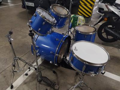

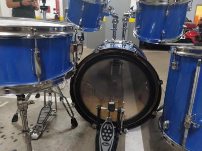

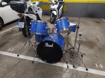

Ejemplo: Antes Pearl Forum principios 90's
- Todos los herrajes tornillos apriete oxidados, roscas bloqueadas.
- Porqueria y grasa incrustados en todo el conjunto
- Aros oxidados y algunos doblados
- Toms llenos de polvo y porqueria.
- ´Tornillos bellotas oxidados dejan marcas en la madera
- Vinilo perdido color, rallado y abombado.
- Ojos de tambor podrido.
- Pedal oxidado, desconchado, desajustado
- Herrajes no aprietan correctamente bailan los toms
- Maderas con poro, alguna con hongos.
- Aros de bombo oxidados y despintados.
- Cantos irregulares de los tom y caja.
- Ride con manchas y óxido.
Después:
- Desoxidado, lijado y pulido con disco puas de toda la tornilleria exterior e interor (unas 100 piezas)
- Repintado con antioxidante de todos los tornillos interiores.
- Pulido de 3 fases de todas las bellotas y lijado de las hembras.
- Revinilado azul sparkle
- Repintado de aros de bombo 3 capas.
- REpintado de pedalera y ajuste
- Lavado y pulido 3 fases de herrajes.
- Sustitución de gomas del base y patas bombo.
- Desmontaje, limpieza y reajuste de sistema de bordonera.
- Reajuste de aros y limpieza de parches
- Limpiezas y liijado superfino de cascos.
- Aceitado de cascos dos capas.
- Recanteado a 45 grados, ajuste del plano del casco.
- Aplicar cera a bordes.
- Montaje y afinado básico.
