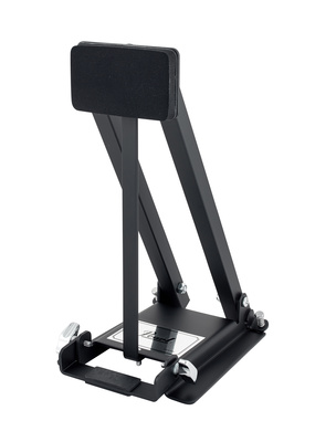

Penal me pones mazo :mrgreen:.
Si ya me dices donde conseguir un material en el que la maza del pedal tenga la misma respuesta que la de un bombo......
Me refiero a algo tipo esta goma:

Pues patxas yo tenia ese pad de practicas Pearl, weno tengo, lo que pasa que le kite lo que tu buscas para hacer el pad de bombo de la PenalEdrum.
La esponjilla esa, es como neopreno de los trajes de buzo pero a lo gordo, la verdad es q cuando estaba entero el pad la verdad que no tenia muy wena respuesta asiq no creo q sea lo mejor.
Yo creo que pa hacer un pad de bombo seria valido hacer un tapizado pero en goma, me explico, coges esponja como la de los colchones malejos y goma desta q viene en rollo y q no tiene mas de 2mm de espesor, cogemos la parte dura del pad, recortamos esponja con la forma y tapizamos el pad, dentro hay q meter el piezo y eso, asi yo creo que se conseguiria un buen resultado jugando con la densidad de la esponja del relleno y la elasticidad y durabilidad de la goma.

Resulta que yo tb tengo ese pad de practicas pearl. Me lo compre hace un webo de tiempo pero no me gustaba la respuesta y le kite la goma y lo deje aparcado.
Ahora le he montado un pad de practicas REMO (k tab tenia por ahi aparcado), le he hecho un parche de malla y estoy probando materiales para meter dentro. He probado muchos (toallas, corcho, gomaespuma....) pero ninguno me convence (me falta por probar el copopren).
¿como te has hecho el tuyo?
