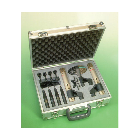

machango
por el 17/12/2004
yo queria aprovechar el post parapreguntaros por unos buenos micros de pinza, he visto un set de akgque viene en un maletin, cuatro pinzas uno de bombo y dos aereos para platos y no se que tal seran
http://www.musik-produktiv.de/shop2/sho ... nr/2702031
aunque lo unico que me haria falta serian 4 pinzas pa los toms, ya que casi siempre que salgo a tocar quedo muy descontento con el soniudo de los toms, apenas se esmeran en microfonearlos
la idea es que me pasen ellos micros por la caja charles y platos y yo desde la mesa les mando el modulo depercusion y los 4 toms y asi se escucha todo del 10
que me aconsejais?
