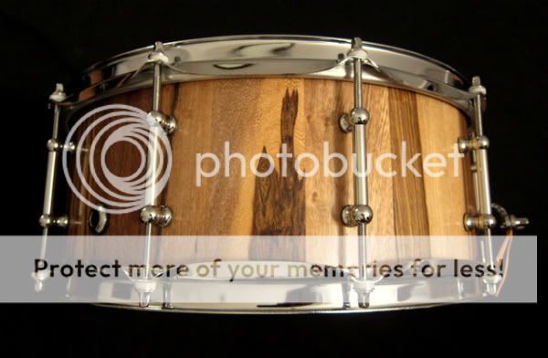

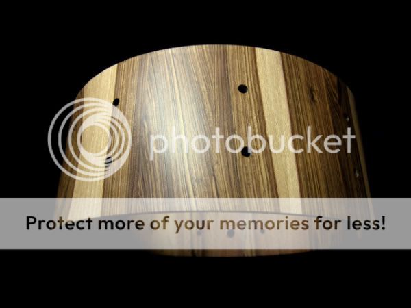

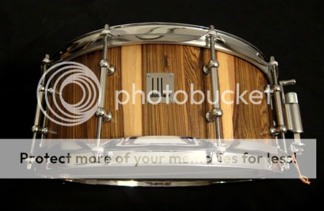

Hola a todos! Queria mostrarles esta caja que terminé la semana pasada. La madera se llama Guayubira (tambien conocida como Guayacan, Ironwood, Macchiato Pecan, etc) son 20 staves y tiene un espesor de 10 mm. 10 tube lugs, aros triple flanged y tirabordonas RCK. Parches Remo Skyntone Batter y Remo Hazy Snare. Bordonas PureSound Custom de 20 hilos. El acabado es en ceras naturales. Espero que les guste.
Foto del casco
Terminado
Saludos de Argentina!

Si reduces un poco las fotos saldrán enteras sin necesidad de tener que pinchar en ellas, y ademas tu texto también podrá leerse al completo ;)
La caja es muy bonita, ahora lo importante es que suene bien, podrías adjuntar un vídeo y ya te saldrías :)

¿Esa madera no es una mas densas que hay?
Por favor, cuelga un archivo de sonido cuando la acabes de hacer porque tengo mucha curiosidad por oirla.

Ditusuaien, efectivamente es una de las maderas mas duras que hay, en la escala Janka esta en 3600 (maple 1400).
El sonido que tiene me sorprendio, mucho cuerpo, buen balance de agudos ,medios y graves y muy calida. Cuando la grabe subo unos audios.

En Drumsmisht.com se hablo hace unos años de estas cajas porque entre la dureza de la madera y la curacion, que debia ser demasiado corta o algo parecido, que hacian acababan saliendo grietas y un miembro se quejo de que el luthier le dijo que sellara las grietas con una resina epoxica y al cliente le sento muy mal esa respuesta.
Y no he oido hablar mas de ellas. Fran Moreno tambien me comento que es normal que salgan grietas en maderas tan duras, pero no es algo que te siente bien que algo muy caro se raje de manera natural.

No parece ser la misma madera, teniendo en cuenta el color y la dureza. Creo que Ironwood es un nombre generico de maderas extremadamente duras. Esta madera viene de Brasil y se la conoce alla como Guayuvira o Guarapuvira...
He fabricado 8 cajas y cascos con esta madera y hasta ahora no he tenido ningun problema por rajaduras, veremos mas adelante. El primer casco de esta madera lo hice hace 14 meses....
Tambien hay que tener en cuenta que un casco solido es siempre mas fragil que uno stave.

Y muy bien ensamblada porque se nota muy poco donde empieza capda pieza del casco y si se aprecia hace bonito.
