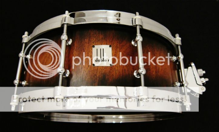

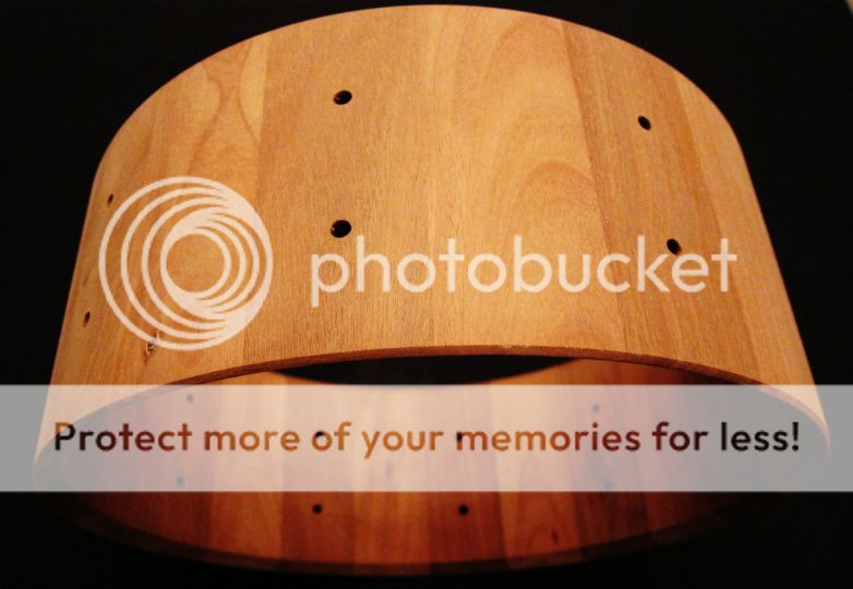

Hola a todos, hace un tiempo ya que no posteo nada pero he seguido husmeando por aqui, este foro es la papa. Queria mostrarles uno de mis ultimos trabajos.
Caja stave de 20 bloques en madera de Curupay (Paraguay), 14x5.5, grosor 10 mm, bearings edges a 45 grados con un corte a 45 desde el exterior. Acabado Rustic Fade, 10 tube lugs, tira DW Mag, hilos Puresound.
Espero que les guste!

Muy bonita, ¿dónde has comprado todos los hierros?

muy chula, como suena esa madera?

que buena pinta tiene!!explicanos el sonido de esa madera.

Gracias,paul. Los hierros son importados de USA. Saludos

El sonido de esta mader se encuentra entre el Maple y la Bubinga, buen ataque y presencia pero oscuro y redondo a la vez pero, sin perder sensibilidad.
Aca les muestro un video con una caja hecha en Lapacho ,que es lo mas parecido...
