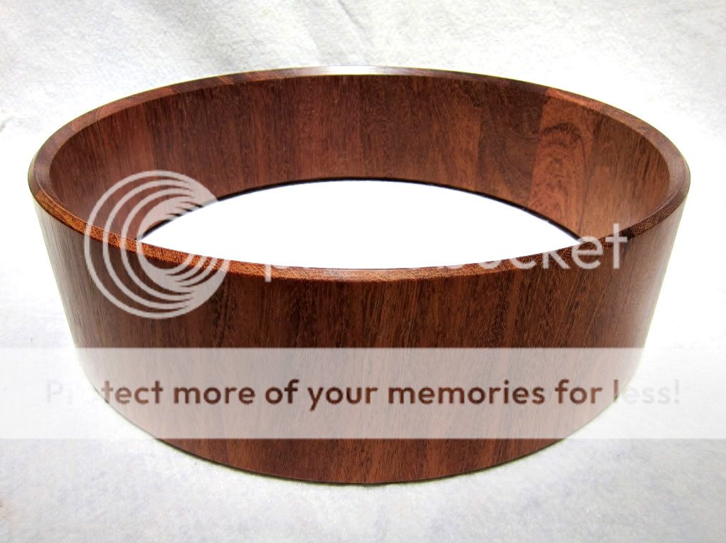

Hola a todos, les quiero mostrar otra de las caja que he terminado, metodo stave de 20 bloques macizos en madera IPE (Brasil, Amazonas 3680 janka!) , medidas 14x4, aros die cast, 20 torres, parches Remo, bordona 24 hilos.

El IPE es tremendamente duro, al agujerearlo quemo dos veces la broca de acero rapido!! El sonido es tremendo, la dureza de la madera + die cast + 4 pulg de prefundidad le dan mucho caracter a la caja. Pero me sorprendio ver lo bien que responde en afinaciones bajas, mucho mas gordo y pesado que lo que creia...
Les dejo una foto del casco recien torneado
