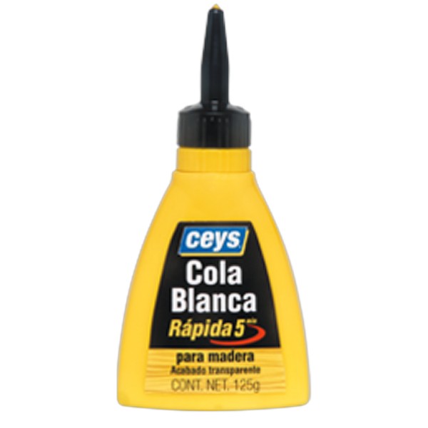

Una duda, a la hora de montar los bloques, a parte de los tacos que encajan en los agujeritos de los cantos de cada bloque, eso con que se pega??? cola blanca de madera?? esta por ejemplo? dc14afaa21d81b68183831a2b92ea-927811.jpeg
y otra duda mas, antes de dar el pegamento/cola, sea cual sea, los cantos que se van a adherir se lijan un poco, o se pegan directamente?? mirando por el foro vi a varios que hicieron cajas por bloques, y algunos explicais como las haceis, pero no vi a nadie que se detenga en este punto, que yo pienso que es crucial, tanto el pegamento que se use, como el que quede bien adherido.
La mayoria simplemente dice, se cortan los bloques, se pegan y se les pone unas eslingas o trincajes (como las querais llamar) y asi se deja un dia o dos para que pegue bien.

Buenas.Lógicamente hay que utilizar cola para madera,esa misma que pones sirve.
Las hay mejores,yo pillé una llamada Titebond,un poco más cara ,és asfaltica o algo así,y se nota como agarra desde el principio;Pero como tenía que pillarmela por internet ,también usé la misma marca que pones,y alguna distinta.Vamos que cola normal,cola blanca o de carpintero,sirve perfectamente.
Respecto a las testas de los bloques,lo importante no és lijarlas,si no que encajen lo mejor posible;cuanto más superficie de las dos piezas se toquen,mejor y más resistente será el encaje.
Enontces,si al juntar dos piezas ,se nota que los cortes no están bien,y no encajan pefectamente,no quedará más remedio que lijar ,para que el angulo quede perfecto,o lo mejor posible.
Si no se tiene la maquinaria adecuada(lijadoras estacionarias,discos.etc...)habrá que hacerlo con lija.y buscarse la manera de buscar ese angulo.ya sea con dos chapas ,ponerlas a 90 grados,y una llevar lija pegada,o cualquier cosa que se nos ocurra.
Sobre todo tener paciencia con los ángulos.Cosa de la que yo peco bastante.
Ahora, si la madera está bien regruesada,Osea calibrada en sus cuatro lados.y se dispone de maquinaria un poco precisa,una ingletadora o sierra de mesa medianamente decente.Se podría decir que no és necesario lijar nada.Quizás sacarle la rebaba que deja el disco al cortar.
Lo importante aquí será el prensado,tanto vertical como horizontal,e intentar que la piezas de madera toquen lo máximo posible unas con otras,lo máximo.Ya que así la cola ejercerá como tal y no como relleno.que tendría más posibilidades de partirse por esa zona.

Pues muchisimas gracias, muy bien explicado, ahora si que me quedó claro.
