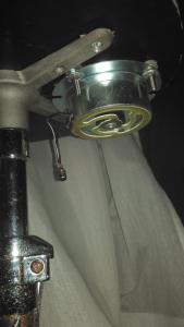

No es tan potente como esos que venden pero para uso en casa con la batería electrónica va muy bien. El transductor o shaker (una especie de altavoz, que es lo que produce la vibración) es de los que se usan para home theatre y videojuegos, Pone que es de 4 Ohms y 100W pero yo creo que es la potencia máxima de pico; algunos dicen que se les calienta mucho y creo que es porque le suministran esos 100W cuando la potencia real seguramente es la mitad.

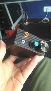

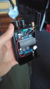

Luego necesitas un amplificador. Encontré este: , que tiene entrada estéreo, salida mono, potenciómetro de gain, otro de corte de frecuencia (20 - 180 Hz) y da 48W con fuente de alimentación de 19v DC (yo uso una fuente de portátil). Perfecto para esta aplicación.
Primero metí el circuito en una caja de aluminio:
Y luego atornillé el bass shaker al asiento de la batería. Hay que dejar un pequeño espacio entre el shaker y el asiento para que vibre libremente; si no, pega contra la superficie al vibrar.
