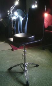

En esta primera imagen se ve como queda sin cortar ni nada. Estos respaldos se pueden comprar también sueltos, sin patas, por unos 12 euros. Del sillín redondo desatornillé la pieza de metal donde se inserta el eje de la base y la atornillé al asiento de Ikea.

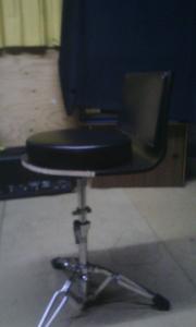

Aquí ya están el asiento (para no molestar las piernas) y el respaldo cortados. La parte superior del respaldo la atornillé a la parte de abajo porque el respaldo queda muy atrás para el apoyo lumbar, aunque de todas maneras luego va con acolchado.

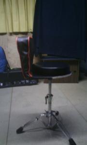

Aquí ya está acabado. Ya siento no tener ninguna imagen intermedia pero es fácil hacerse una idea. Añadí acolchado utilizando un trozo de copoprén que me sobró de otro proyecto (puedes usar la espuma que quieras - usé eso porque es bastante firme y es lo que tenía a mano), de unos 4 cm de grosor. Primero hice pruebas para acertar en el grosor, la altura, etc que me venía mejor porque luego no es ajustable. Después, para forrarlo todo, usé un bolso viejo que había en casa. La verdad es que con eso he tenido suerte porque encajaba perfecto y no me he tenido que comer la cabeza para el tapizado.
De momento va muy bien y mi espalda me lo agradece. Es totalmente reversible en 5 minutos y en este caso el coste ha sido 0.
