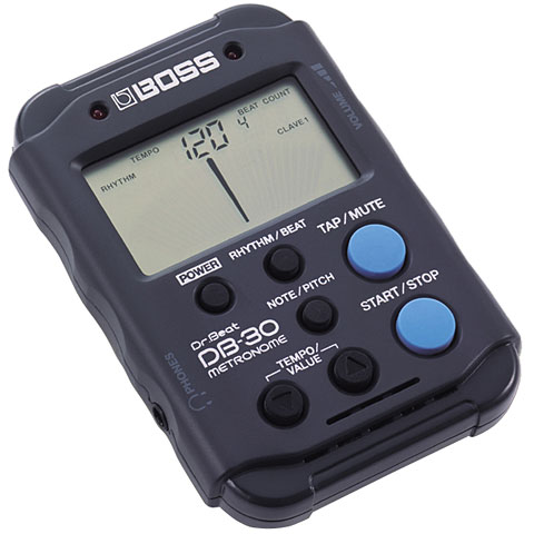

BUENAS
pedí a thoman en un pedido este metrónomo con su adaptador, y rtesulta que cuando lleva un rato sobre la hora se apaga y no enciende hasta el rato, lo cambie, y el que me han mandado hace lo mismo, esto es normal o que pasa?
un saludo
Berrolo
por el 19/09/2012
cuando se apaga tampoco funciona con pilas!

para mi este es el mejor metronomo
toxo-bataka
por el 19/09/2012
A mi no me pasa.... puede que falle el adaptador? si no funciona, puede que se te acaben las pilas al cabo de un rato...
Yo llevo usándolo 3 años sin problemas.
Eso si, el aparato tiene apagado automático si no lo utilizas durante una hora o media (no recuerdo bien) para ahorrar pila, pero se vuelve a encender sin problema si lo necesitas.
Saludos!!!
Berrolo
por el 19/09/2012
La historia esque compre tb el adaptador roland! lo enciendes y al rato pum se apaga desconecto el adaptador lo vuelvo a poner y nada sigue sin funcionar, no se es el segundo que me mandan con la misma hiistoria, que puede ser?
un saludo
Berrolo
por el 20/09/2012
Bueno
Solucionado, se ve que no se leer, el problema es el AUTOPOWER OFF, para quien no sepa se desconecta pulsando TAP y power a la vez, pero siempre se reconecta no es posible dejarlo siempre apagado, digo que esa función esta bien cuando estas a pilas pero si tienes el adaptador es un poco no se, pero bueno no todo va a ser perfcto, a y para dejar la luz siempre sin que se apago lo mismo, pulsa light y power, esto siempre desde apagado

Lo de la luz si que lo sabia pero eso de tap no me entero muy bien. Yo no he tenido nunca problemas con el adaptador, pero el tap no lo he usado nunca. Significa que pulsando tap y power a la vez activas un auto apagado??
Berrolo
por el 20/09/2012
Nop, significa, que el metrónomo lleva el auto off, que es que si te tiras un rato sin tocar botones, se apaga, da igual si esta sonando es una 30min que el mismo tempo sin dar a los botones se apaga, se haces eso del tap desactivas el auto off
