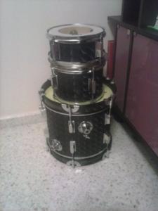

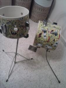

Batería infantil (Bob esponja) despojada de sus vestiduras y envuelta en vinilo para cristal.
Bombo 13", caja 8" y Tom 8".
Tom base de 10" jimbao.

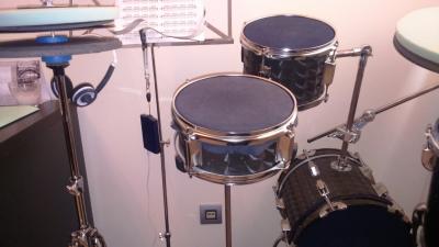

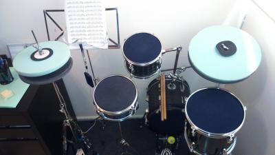

Plato ride stagg de plástico con espuma Hr encima (ensordece muy muy bien). He de hacerle una funda de tela negra.
Hi Hat stagg recortado a 10" cubierto con Hr tambien ( muy muy fea, pero funciona). Igual que al ride, tela negra.

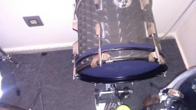

Parches de malla, Pearl, en todos los cascos cubiertas de tela de camiseta y con un trozo circular entre medio de la malla y la tela para enmudecer aún más.
Tarima BATACAS.
Herrajes modificados para darle altura.

Pues si que reduce As de trébol. De hecho suena mucho menos que cualquier pad de prácticas de caucho. En el pedal de bombo, que és lo que más ruido metía, le he puesto una maza hecha con una pelota de espuma de esas antiestrés. La verdad es que se ha notado reducir el ruido.
Mis vecinos son un regalito y se quejaron cuando sólo tenía los parches de malla y los platos sin más, desde entonces le he hecho lo de la espuma en los platos, las telas encima de los parches, la maza de espuma y unas baquetas hechas con varillas de 6 mm de diámetro y puntas de goma. No han dicho nada más y hablo con ellos a menudo, por lo tanto......

De hecho te voy a poner unas fotos de como empezó.
Las patas se las tuve que cambiar pero lo demás sigue igual.
