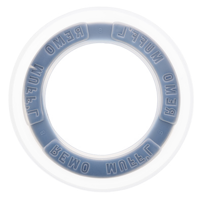

Hola gente, pues queria pediros consejo sobre estos dos accesorios.
El hecho es que con la Santafe me venia un Remo Ring Control para bombo, y hasta ahora tenia el bombo a pelo, pero la acustica del nuevo local no es muy alla y hay excesiva reberveracion, asi que pensaba meterle el cacharro ese. ¿Donde me conviene ponerlo? El hecho es que conozco gente que lo pone en el resonante, gente que lo pone en el batidor, y gente que lo pone en los dos. Yo sinceramente quiero que me preserve bastante el sonido original, solo que suene un poco mas compacto.
El cacharro es este:
Y la segunda cuestion es sobre Falams. Me he leido varios post de aqui del foro pero la verdad es que habia mucha controversia y no me ha quedado claro cual es la opcion que mejor me viene.
Los aspectos a destacar serian:
- Duracion del falam.
- Cambiamiento que sufre el sonido.
- Desgaste de la maza (uso fieltro).
El hecho es que si por mi fuese compraria el que menos afectase el sonido y ya esta, porque uso fieltro y le doy flojito, uso pedal simple y nada de darle a matar....pero...
comparto mi bateria con un tipo que toca hardcore/punk :cry:
Asi que, 1º que preserve el sonido, pero tambien muy importante que no me lo destroce el tio a los tres ensayos. Y, visto que uso maza de fieltro, que tampoco me la destroce.
Por lo que he leido en los demas posts:
Remo Falam: Se despega pronto, cambia el sonido bastante.
Eq Patch: Se desgasta pronto, carcome la maza, preserva el sonido.
Metal Kick: Adios al sonido del bombo, es duradero. (este lo descarto...)
Que opinais?
Gracias :wink:

Respecto a lo del aro Remo, yo lo tenia puesto en el parche batidor (creo que es lo mas logico porque los de los toms he visto que se los ponen al batidor) y me funcionaba bien, aunque ahora lo tengo relleno de espuma y me gusta mucho mas :D, pero claro, mi bateria es una Maxima (tipo Deep, Thunder, Jimbao, etc.). Asi que yo creo que en tu Santafe iria perfecto. Respecto al fallam yo compre hace poco el EQ PAtch de Evans pero aun estoy por probarlo asi que ya te contare.

Eso es un Muffle puro y duro y, al menos en los toms, se pone en el batidor. En el bombo nunca lo he puesto, así que no sé.... pero me imagino que se pondrá igualmente en el batidor. Al menos yo lo pondría ahí. Pero si hace el mismo efecto en el bombo que el los toms, te va a sonar a caja de zapatos.

Pues yo llevo muffle tanto en batidor como resonante, y no necesito manta ni historias, y me suena el bombo de lujo!

Bueno, comentar que al final pase del Ring Control, porque me apagaba mucho el sonido, no permitia casi ninguna resonancia y me hacia perder volumen... Vamos, que yo solo queria controlar un poco el sustain porque la acustica no es demasiado alla, pero no me convencio, un sonido muy acartonado... Ahora, esto es sobre gustos, como veis baketaman quedo muy satisfecho, asi que depende del sonido que se busque.
Finalmente opte por la convencional toalla tumbada en el interior del casco.

Se me olvido lo del "Cacharro", el Ring control.
Lo he visto en baterías de panas y no esta mal, mas que todo lo usan para apagar el bombo a un estado medio, ni muy seco y sin mucha cola, pero esta bien, a mi me gusto, aunque yo uso es una toalla y una almohada.
Por supuesto, por q si metes mas cosas al bombo, dejaría de sonar a bombo, y sonaría a caja de cartón.
