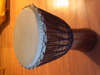

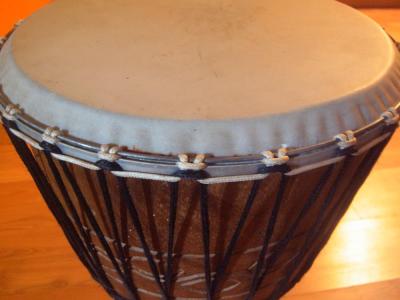

después de colocar la piel a muchos Djembés se me ocurrió el otro día colocar un parche de caja 13" rugoso (sin marca y usado) ya que no tenía pieles a mano y porque encajaba un poquito holgado,
como el parche ya lleva aro de aluminio le coloque un aro fino (de los que aparecen dentro del aro del parche) con los nudos correspondientes para pasar las cuerdas.
el resultado es espectacular y suena muy parecido a los carísimos Remo de fibra con parche fiberskyn. y sin agua. grasa. pelos y esperar que seque. una vuelta de nudos y listo.
os dejo un par de fotos.
salud
