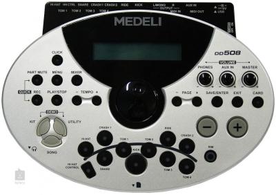

Hola necesito ayuda, tengo una bateria electronica Medeli DD508 hace como 3 años y de la nada me doy cuenta que cuando lo enciendo, queda la pantalla en azul que es el color que tiene siempre de fondo, pero no aparecen las letras. Osea no me deja usar el menu, y los colores de los toms tampoco se iluminan cuando los toco, la PC reconoce el cable midi pero no suena, ni con la pc ni por si sola, no funciona nada y no se que hacer. Ya leí el manual pero para recetear necesito usar el menu, cosa que como dije no se puede, ojala se pudiera hacer algo tocando o combinando algunos botones.

Módulo KO.
Algún componente que haya fallado o se ha descompuesto y hace el corto.

A ver... Por curiosidad y lógicamente ante situaciones desesperadas, vamos intentar encontrar una solución, aunque sea desesperada.
He leído como se hace el hard reset de ese módulo y no lo veo complicado, hacerlo a ciegas.
Cuando de normal un módulo se enciende, se queda en una posición de actuación. Para tocar. Si sigues los pasos, que son fáciles, te manda a la restauración de fábrica. Yo, al menos lo Vero relativamente fácil. No tienes que mover ruletaas ni nada de eso. Sólo contar pulsaciones.
Pero vamos. Cuando una pantalla se queda en el color base y sin texto, es porque le llega alimentación.. Pero el chipset no envía datos a esa pantalla. Sólo e llega la alimentación. A ver si tienes suerte, y puedes arrancarlo de nuevo.

Me podrías decir botones son por favor? Para restaurarlo de fabrica

Factory Reset
1.
Press [UTILITY], then [Page+]button to select the RESET
menu.
2.
Press [SAVE/ENTER] ,then Press [Page+]/[Page-] to select
"ResetPara" or "ResetAll".
3.
Press [SAVE/ENTER] again to finish the setting
https://www.manual.ar/medeli/dd508/manual?p=2

Ya probé y le di page+ y - de distintas formas para ver si en una de esas le acertaba y nada... gracias igual.

#1 Probablemente ya lo solucionaste, pero puede ser la fuente también. A mí me pasó en un Dd514 y era el positivo del transformador.
