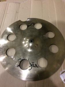

Bueno, pues la movida es la siguiente... me he traido al curro un a custom k estava rajao pa hacerle una muesca en un plis ya k tenia una raja...pero como voy a cambiar todo el set y este no lo voy a vender dado su estado... tenia el taladro con una corona de 50 en la mano y el diablillo joputa k llevo dentro ha ganado... he centrado y marcado y le he endiñao 8 agujeracos del 50 a mi a-custom de 16... rollo o-zone... le he pasao el milhojas y listos... mañana os explico como suena y si es lo k keria o lo he acabado de joder del todo... añado k si ma o meno suena le meteré un pulido heavy y a ver lo k dura.... si no pues pa hacer un stack no irá mal.

Ole que cabron te ha quedado hasta guapo un buen bricolaje para revivir un plato. Ya nos dices como suena tengo curiosidad .
Metakila
por el 07/09/2017
Vale... ya lo he catao... y es justo lo k keria... es un ozone pero zildjian.... le ha bajado el tono y tiene un sonido trash sin perder volumen es como un china ( parecido) pero con el wuash de los crash... ahora falta ver lo k dura si no se me raja entre agujeros... lo pulire a full y ya os diré

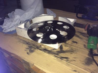

Se tio... una broca de corona y sin piedad, un consejo taladra de abajo a arriba

IMG_3742.JPG Bueno pues ya lo he pulio y no lo toco mas....ala majetes

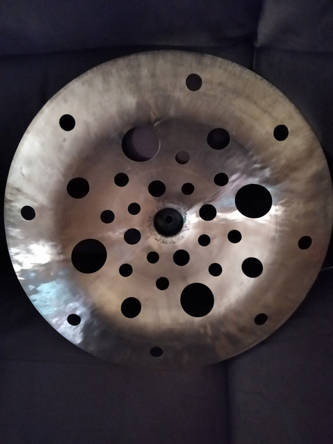

ya sé que el hilo es viejo pero es que lo acabo de hacer
Maravilla!
por el 14/06/2021
Pues comparado con antes, ha ganado en sonido a CHINA... Antes era muuuuy bestia pero ahora es mucho mas controlado y mas envolvente. Mucho mas whaaassss.
Estoy mu contento de como suena... De tenerlo en la bolsa durmiendo a ser parte de mi set.
Es un SALUDA CYMBALS de B20 que se pidió con el pedido conjunto que organizó el forero KMARGO hace lustros.
